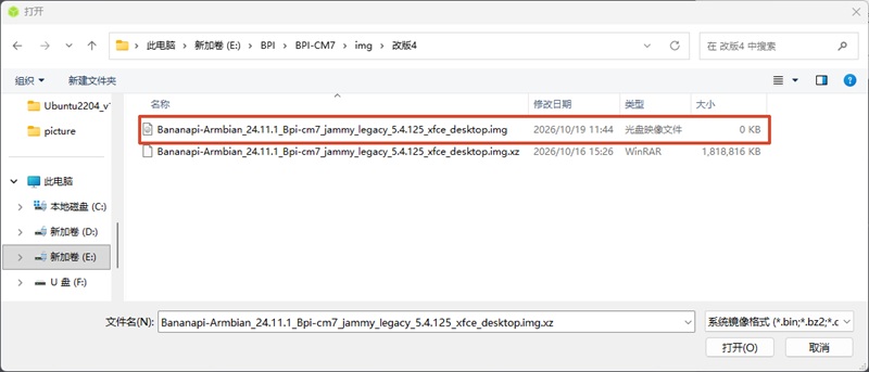

打开 PhoenixSuit,单击 一键刷机 图标切换到固件下载面板。
单击 浏览 选择 Android 镜像文件。

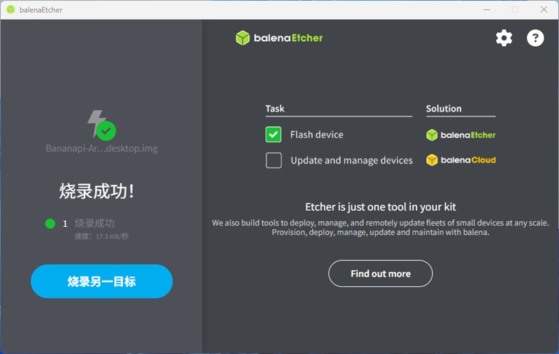

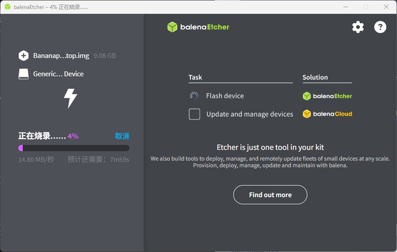

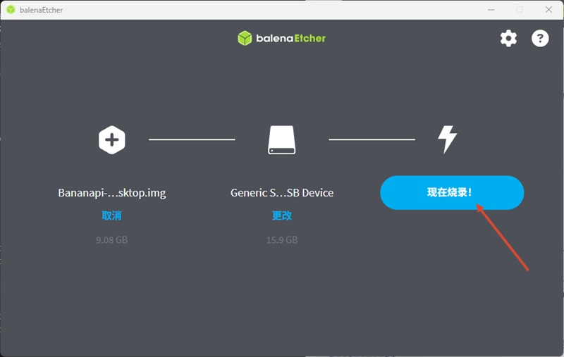

方式一: Balena Etcher 图形工具(Windows/Linux/macOS)
Balena Etcher 是 Balena 提供的开源图形化镜像写入工具,可将操作系统镜像写入 SD 卡或 U 盘。

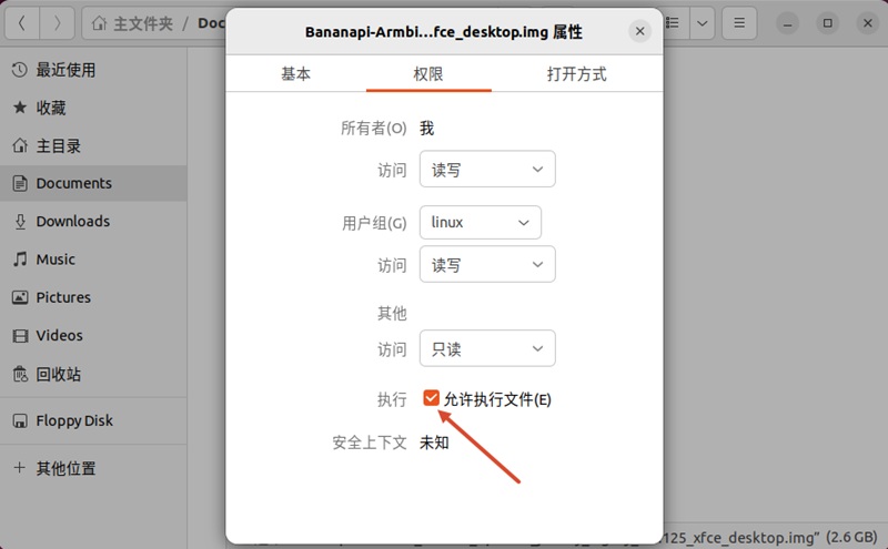

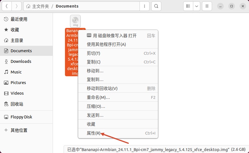

在 Ubuntu 等 Linux 桌面系统中,可能需要先授予 AppImage 文件执行权限。

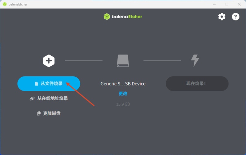

运行 Balena Etcher,选择「从文件烧录」,导入镜像文件。

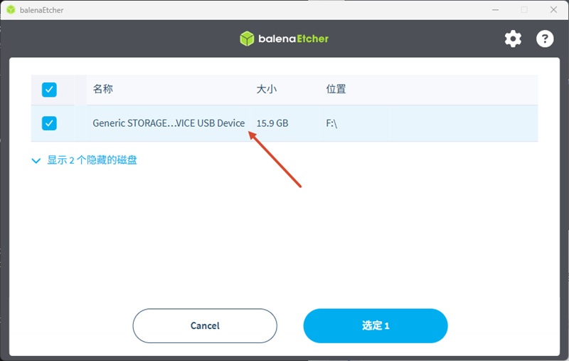

| 选中目标 SD 卡设备,注意仔细核对设备,防止选错盘。 |
开始烧录,等待写入 + 校验完成。

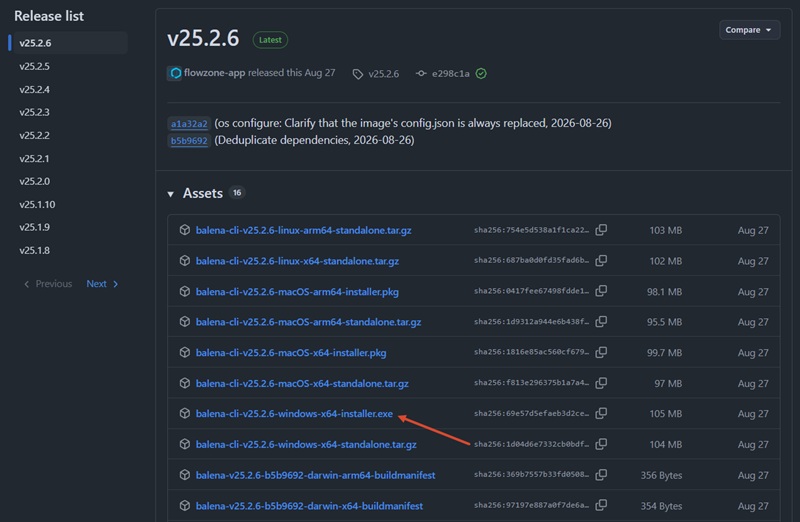

下载适用的安装程序或独立软件包(以 Windows 为例): balena-cli-v25.2.6-windows-x64-installer.exe 。

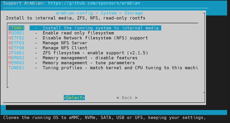

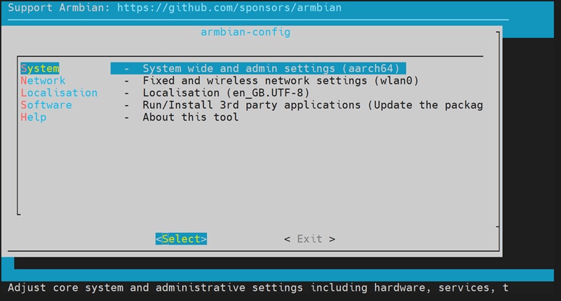

在终端中输入以下命令。

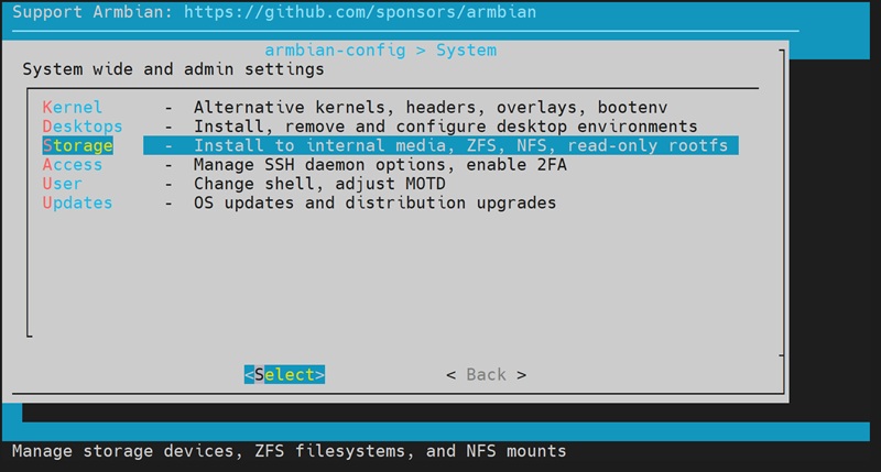

sudo armbian-config #BPI-CM7 上电登录进系统后,在终端输入这条命令,打开图形化配置菜单

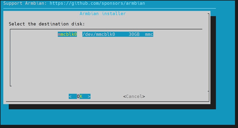

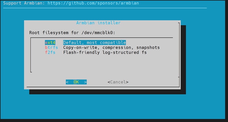

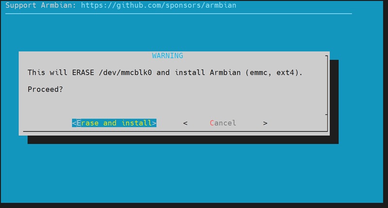

按照以下步骤将 Linux 系统镜像安装到 eMMC。
选择 System。
选择 Storage。
选择 ST0001。

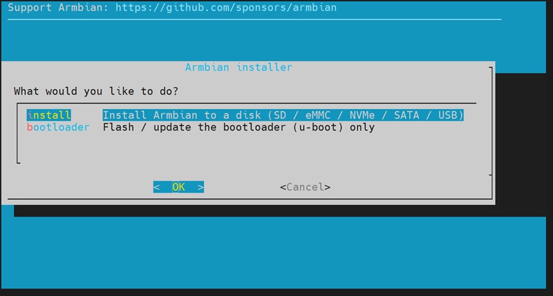

选择 install。

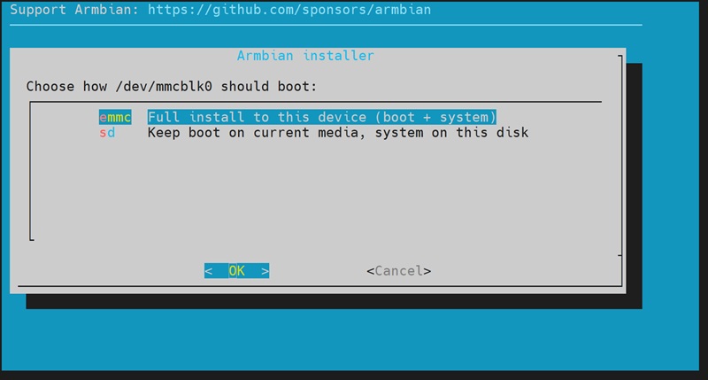

选择 mmcbLk0。
选择 emmc。
选择 ext4。

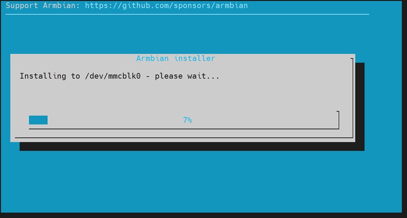

选择 Erase and install。

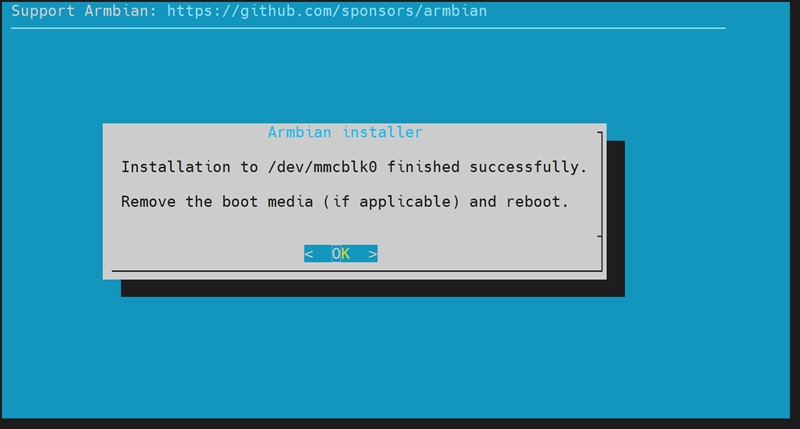

等待十几分钟,此时请勿关闭或重新启动开发板。
安装成功,选择 OK,关闭开发板并断开电源,取出 SD 卡后重新接通电源,开发板即可从 eMMC 启动。
